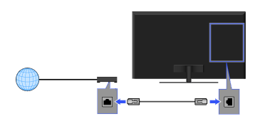

Et typisk oppsett vil se ut som det nedenfor:
